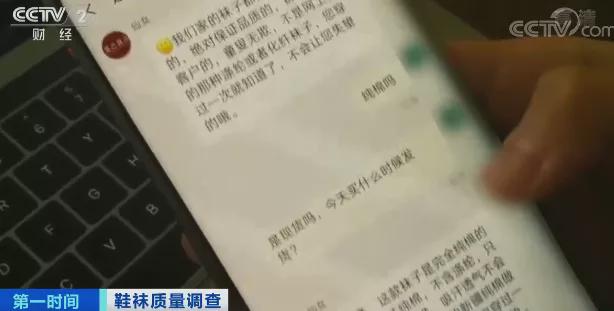

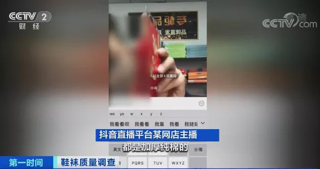

记者调查发现,一些电商和直播平台的店铺,主播们在销售袜子时经常主打纯棉全棉等卖点。
某直播平台这家店铺销售的一款袜子,主播宣称是纯棉加厚的,然而记者发现在江苏省市场监督管理局最新公布的袜子抽查结果中,这款袜子的纤维含量和甲醛含量等两项指标不合格,检测结果显示,这款主播宣称纯棉的袜子产品标称棉含量为85%,实测棉含量为65%,30%以上的聚酯纤维含量则没有标注,这款袜子是抽查中不合格项目最多的样品。

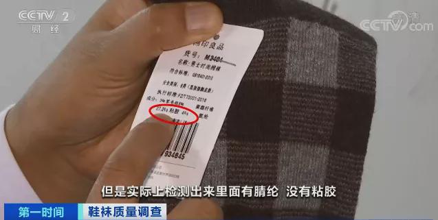

南京市质检院江苏省户外中心高级工程师 阎燕:比如这个袜子,标的里面含有再生纤维素纤维,但实际上我们检测的时候是没有。
还有另外一款,标注里面含有粘胶,但是实际上检测出来里面有腈纶,没有粘胶。

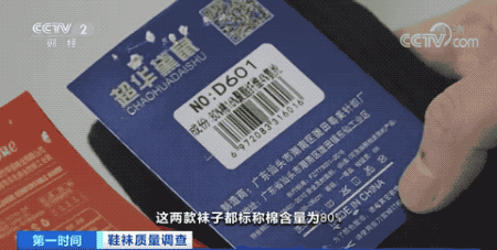

采访中记者注意到,一些不合格袜子标称的纤维含量和实际检测结果完全不同。
大加利(太仓)质量技术检测中心纤维含量组主管 胡南:这两款袜子都标称棉含量为80%,实际检测发现棉含量为零,一点棉都没有,实际成分96%以上都是聚酯纤维。

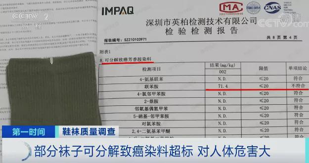

在江苏省市场监督管理局的这次抽查中,还发现一些袜子的甲醛含量超标、可分解致癌芳香胺染料超标。
深圳市英柏检测公司工程师 吴浩:这次在某平台抽了4个批次,其中就有一个批次是可分解致癌芳香胺染料的含量超标。
记者查阅检测报告时看到,国家相关强制性标准规定,可分解致癌芳香胺染料不得超过20毫克/千克,这款从直播平台购买的袜子,可分解致癌芳香胺染料达71毫克/千克。
深圳市英柏检测公司工程师 吴浩:化学检测,只要检出就说明它使用了这个物质,染到袜子上在使用当中是很难被洗掉的,消费者在穿着的过程当中,这个染料可能会通过皮肤,通过呼吸道,通过肠胃道进入到人体,富集以后可能会致癌。

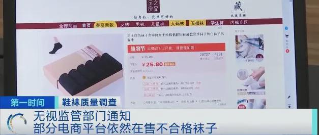

记者梳理抽查结果时看到,电商和直播平台的不合格率明显高于生产企业和实体店,统计显示,电商和直播平台购买的20批次样品,有6个批次不合格,不合格率达30%。
采访中,记者注意到,某电商平台销售的这款“男士/女士纯棉袜”,售价25.8元一盒,六双。店家宣称热卖13万盒,用50元一公斤特级棉纱生产,江苏省监督抽查的检测结果却显示,纤维含量不合格,其中,棉含量仅为4.9%,聚酯纤维超过56%,粘纤超过35%。也就是说,这款袜子的棉含量连5%都不到,90%以上都是化纤材料。这次抽查不合格结果,江苏省市场监管局已经通知相关的销售店铺、生产企业和电商平台,要求下架和整改不合格产品,然而,截至发稿,记者在这家店铺看到,这款不合格袜子,依然在售。
